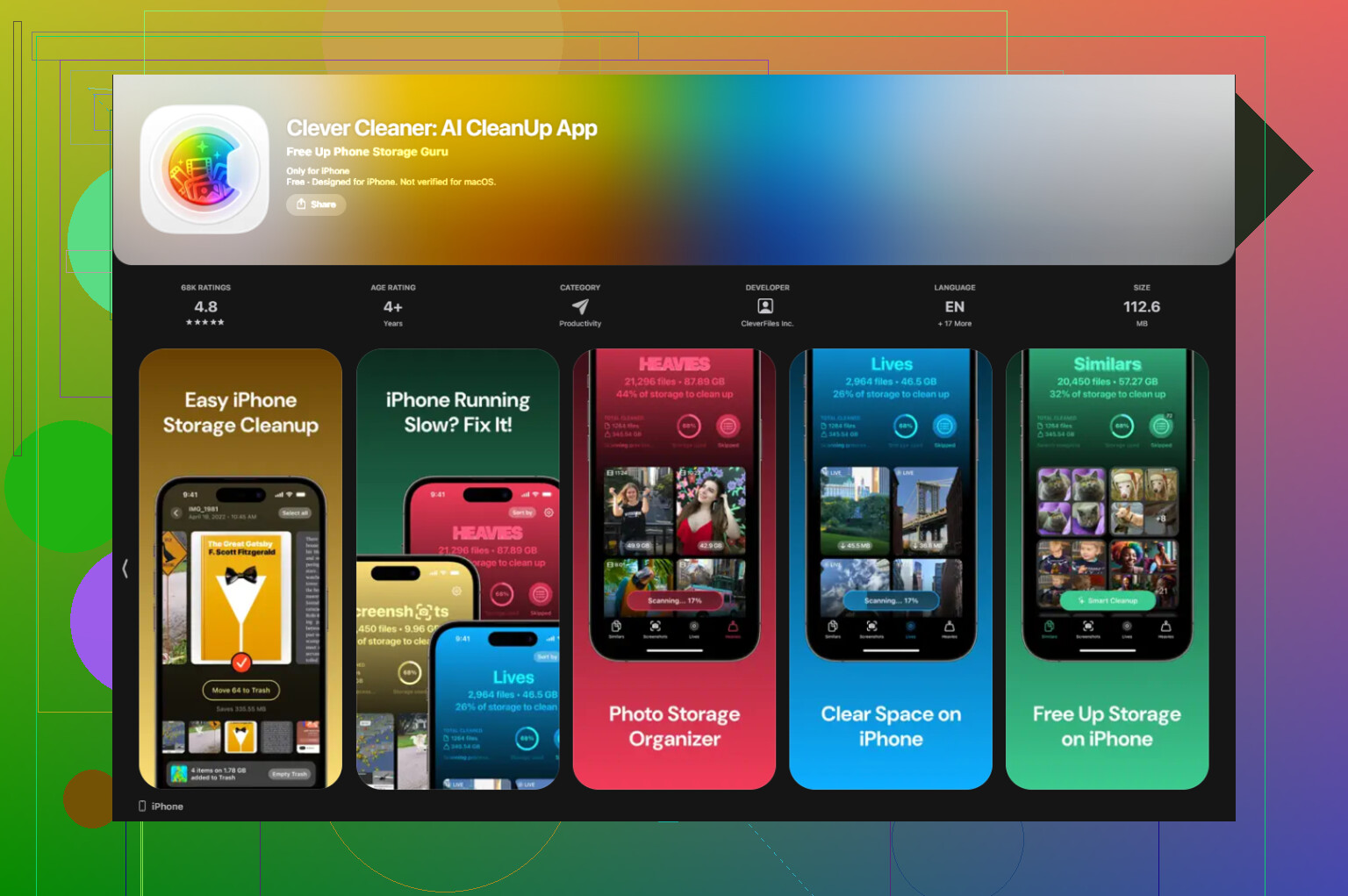

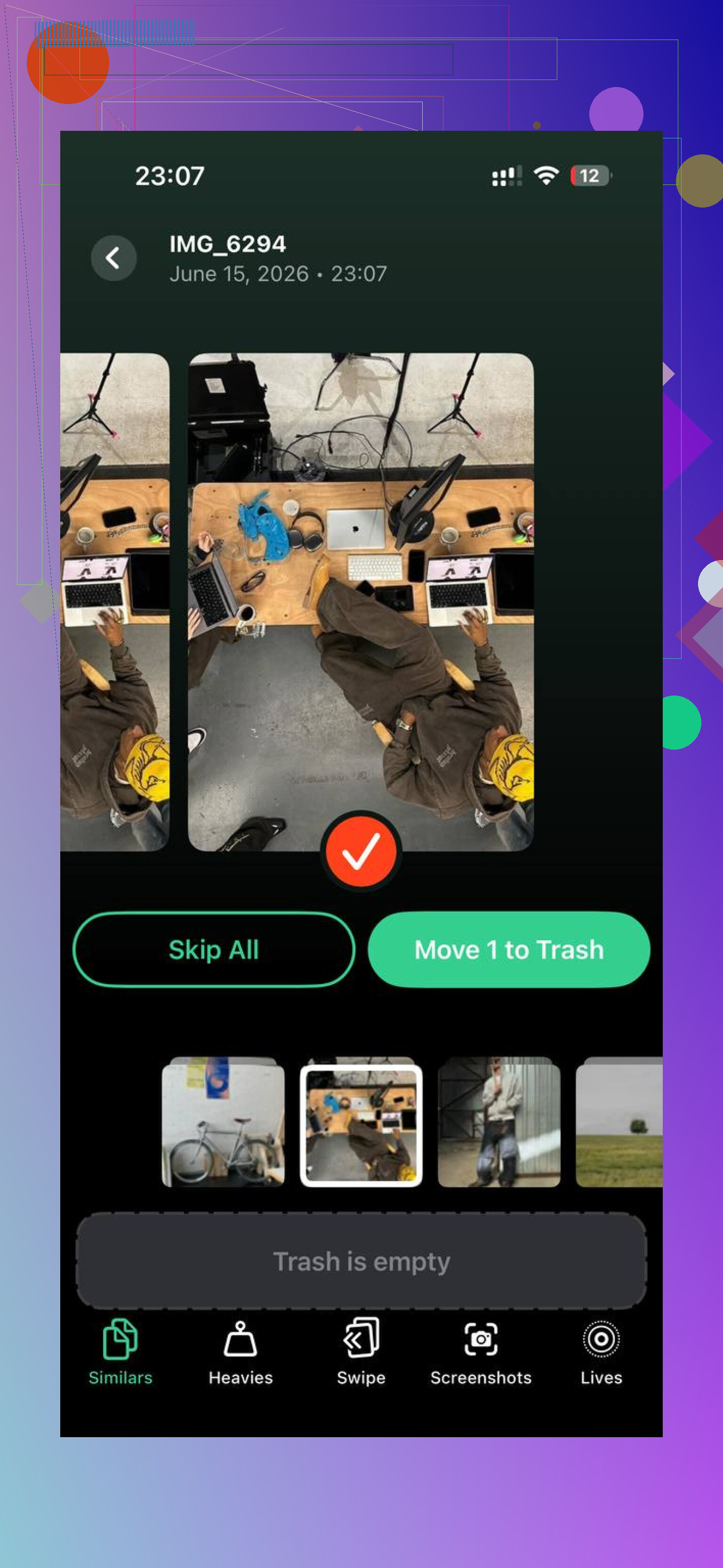

Ik probeerde de rest op te ruimen met Clever Cleaner. Ik hield het omdat het het saaie sorteerwerk deed zonder dat ik om de twee tikken tegen een abonnementscherm hoefde te vechten. Het scant op vergelijkbare foto's, markeert de beste en helpt grote bestanden snel naar boven te halen. Ik vond ook één detail fijn dat de meeste mensen overslaan: de verwerking blijft op de telefoon.
De onderdelen die ik uiteindelijk het meest gebruikte waren:
  1. bijna dubbele foto's uit burst-opnames vinden
  2. eerst de grootste video's sorteren
  3. screenshots op grootte herkennen zodat ik de rommel snel kon weggooien
Ik ging van vrijwel volle opslag naar iets dat weer meer bruikbaar was, ongeveer 60 procent gebruikt, en de vertraging stopte. Als Gesynchroniseerde media je ruimte opslokt, zou ik beginnen met de synchronisatietruc met de lege map. Controleer daarna je lokale stapel foto's en video's, want de kans is groot dat de telefoon aan beide kanten verstopt zit.

Voordelen van Clever Cleaner
  • gemakkelijk voor dubbele of vergelijkbare foto’s
  • goed in het opsporen van grote video’s en schermafbeeldingen
  • eenvoudiger dan de opslagmenu’s van Apple
Nadelen
  • verwijdert niet vanzelf echte via Finder of iTunes gesynchroniseerde media
  • opruimsuggesties moeten nog steeds door een mens worden gecontroleerd
  • minder nuttig als Gesynchroniseerde media je enige opslagprobleem is
