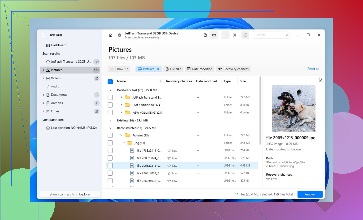

  3. スキャンを実行します。通常はUniversal Scanを使います。
  4. 完了まで待つか、スキャン中でも見つかったファイルの確認を始めます。
  5. 復元する前にファイルをプレビューします。
  6. 別のドライブに復元します。元のexFATデバイスには何も保存しないでください。

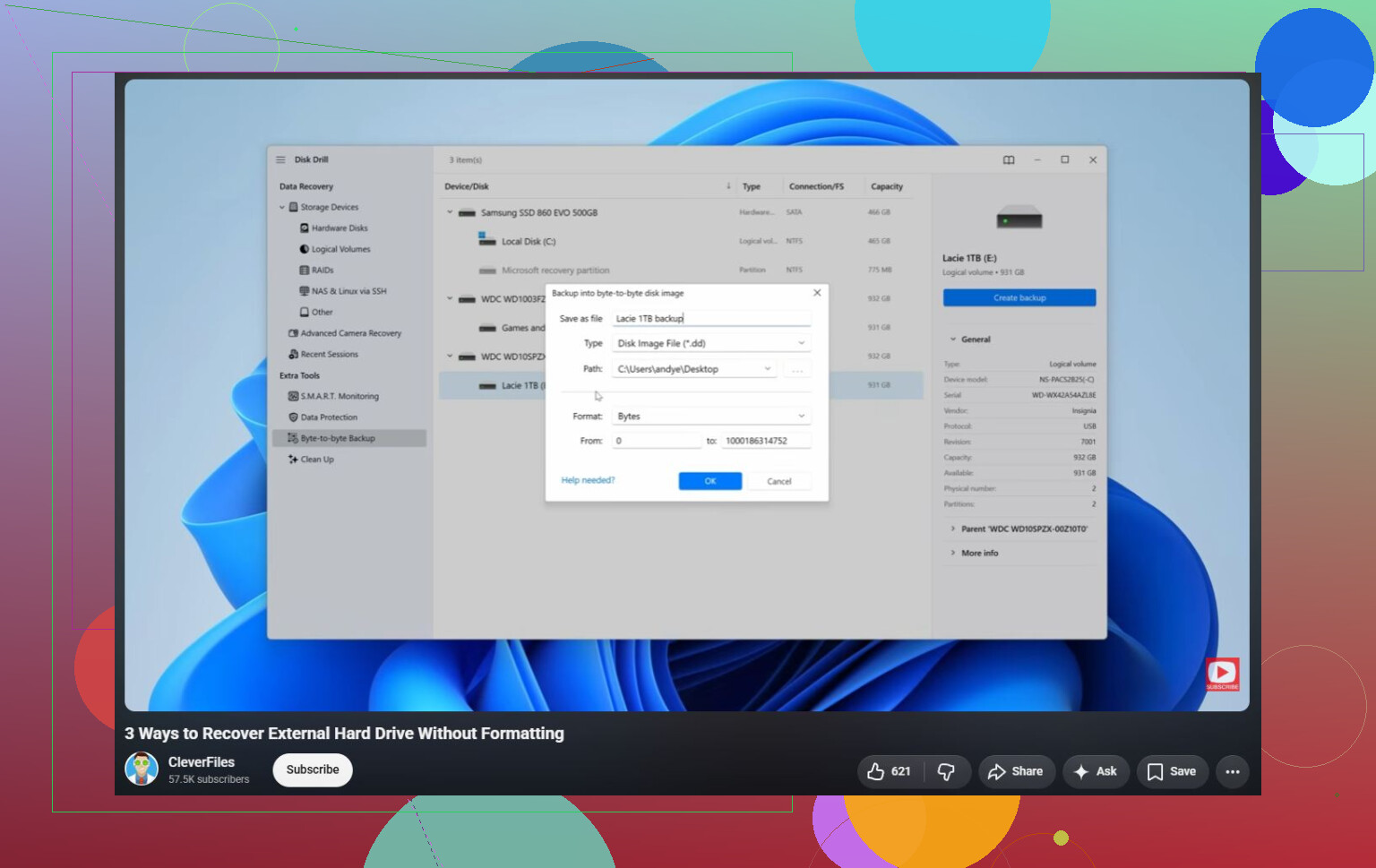

上の CHKDSK を使わないという助言には私も賛成ですが、ファイルが非常に重要であれば、フラッシュドライブを直接スキャンすることにはもう少し慎重になったほうがよいでしょう。USBメモリは読み取り中に故障することがあり、復旧スキャンは読み取り負荷が高いです。ドライブがまだ正しい容量で認識されているなら、より安全な方法は、まず別のディスクにセクタ単位のイメージを作成し、その後そのイメージに対して復旧を実行することです。ddrescue のようなツールはその用途に適していますが、初心者向けとは言えません。復旧アプリの中にはディスクイメージを作成できるものもあるので、長時間のスキャンを始める前にそのオプションがあるか確認してください。

Windows がそのボリュームを RAW と表示したり、フォーマットを求めたり、場合によっては修復を提案したりすることがあります。それらは、そうでないと証明されるまでは、すべて書き込み操作として扱ってください。exFAT の厄介な点は、ディレクトリ構造が破損していると、復旧スキャンで写真/書類/動画が見つかることはあっても、元のフォルダ構成やファイル名が常に保持されるとは限らないことです。ですので、ツールに「existing/lost partition」と「found by signature」のような 2 つのグループが表示された場合は、名前変更された大量のファイルをまとめて取得する前に、まず前者を注意深く確認してください。
