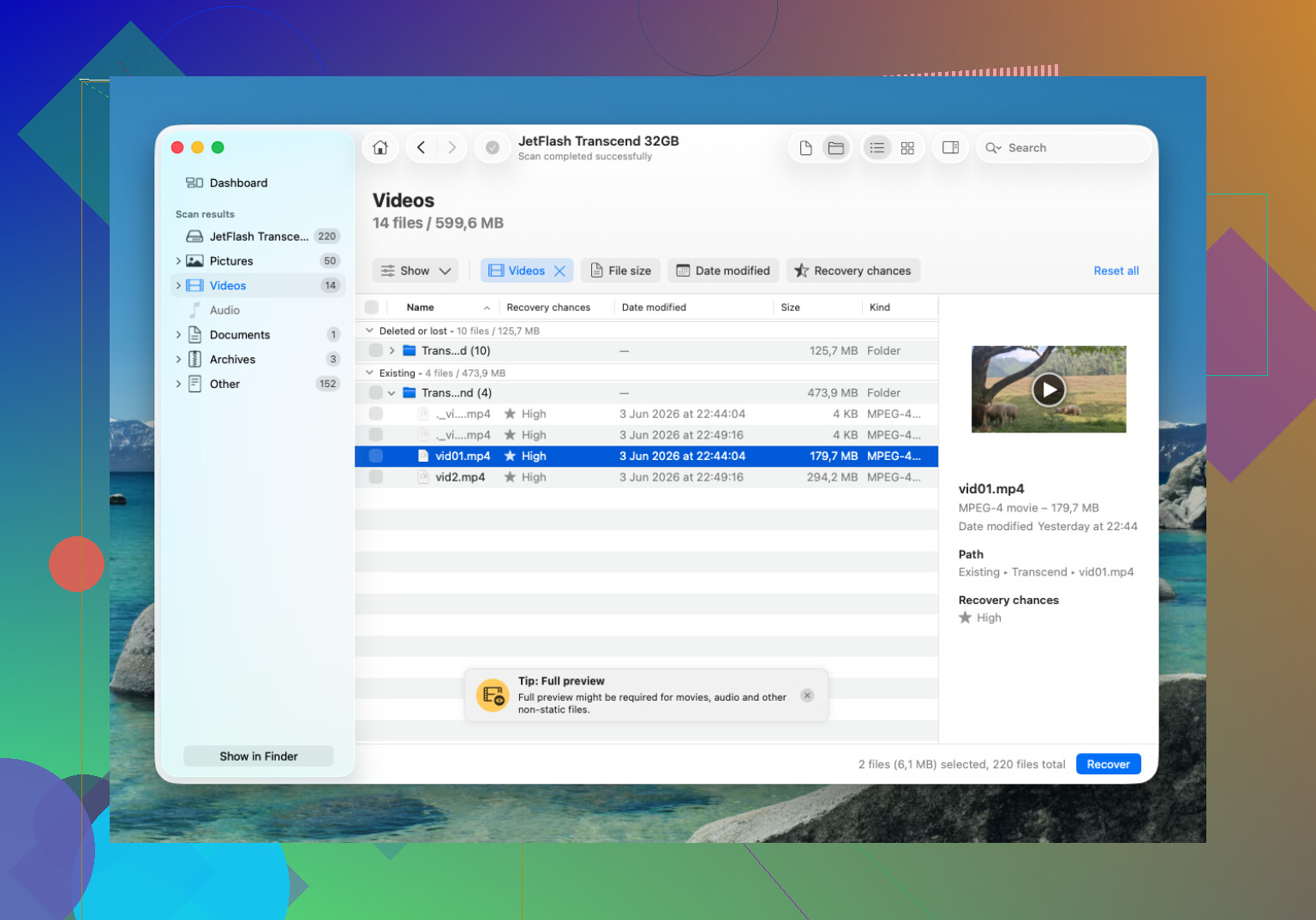

3. 復元ソフトでスキャンする
動画ファイルについては、私はDisk Drillでそこそこ良い結果が出ました。
気に入った理由はシンプルです。対応形式が多く、カメラ向けの復元モードが、映像を分割保存する機器で発生しがちな断片化した動画ファイルの復元に役立ちました。これは普通の写真ファイルよりも、アクションカメラやドローンで重要になるのを見てきました。
特にうまく扱えることが多いのは、次のような機器の映像です。
  • GoPro
  • DJIドローン
  • Sonyカメラ
  • 動画を断片化して保存するその他のカメラ
Windowsでは、最大100MBまで無料で復元できます。動画1本分としては100MBでは全然足りないことも多いです。とはいえ、スキャンして、結果をプレビューして、お金を払う前に目的のクリップがあるか確認できるので、それでも役に立ちます。
無料で試したいなら、PhotoRecも試す価値があります。思っている以上によく仕事をしてくれます。欠点は、ファイル名がたいてい崩れて戻ってきて、フォルダ構成も消えていることが多い点です。データは取れても、整理された状態ではありません。
4. 状況を悪化させずにファイルを復元する
流れ自体はシンプルです。
  1. SDカードをカードリーダーに挿す
  2. フルスキャン、または対応していればディープスキャンを実行する
  3. 結果を動画ファイルに絞る
  4. なくなった映像らしいものをプレビューする
  5. 復元したファイルを別のドライブに保存する
同じSDカードには保存しないでください。わかりきった話に聞こえるかもしれませんが、実際にやる人はいます。復元したファイルを元のカードに書き戻すと、スキャンでまだ取り出せていないデータを上書きしてしまう危険があります。
PCのドライブでも、外付けSSDでも、何でも別の保存先を使ってください。

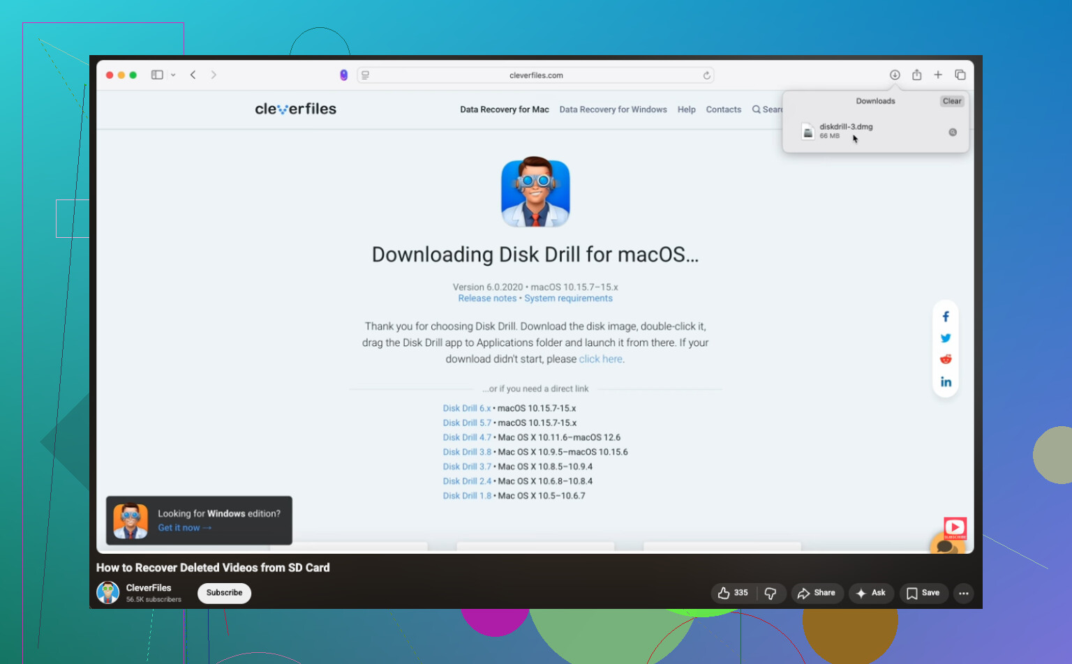

視覚的に手順を確認したいなら、この SDカード動画復元の手順ガイド は、正直ランダムなフォーラム投稿より追いやすいです。
