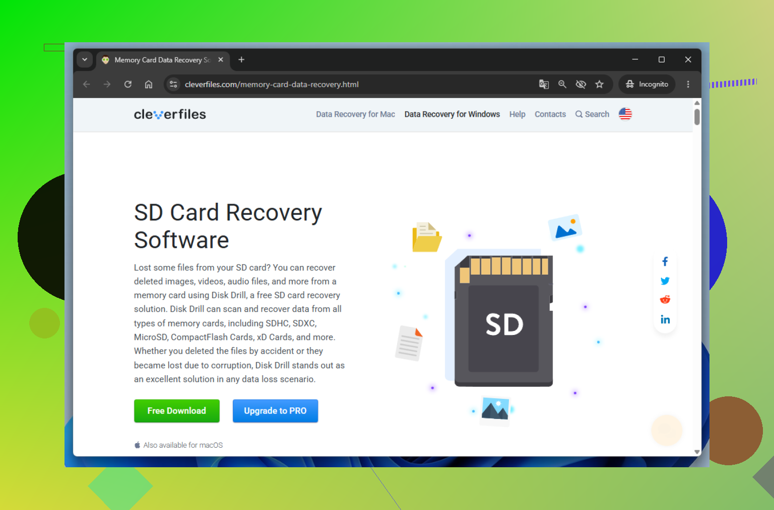

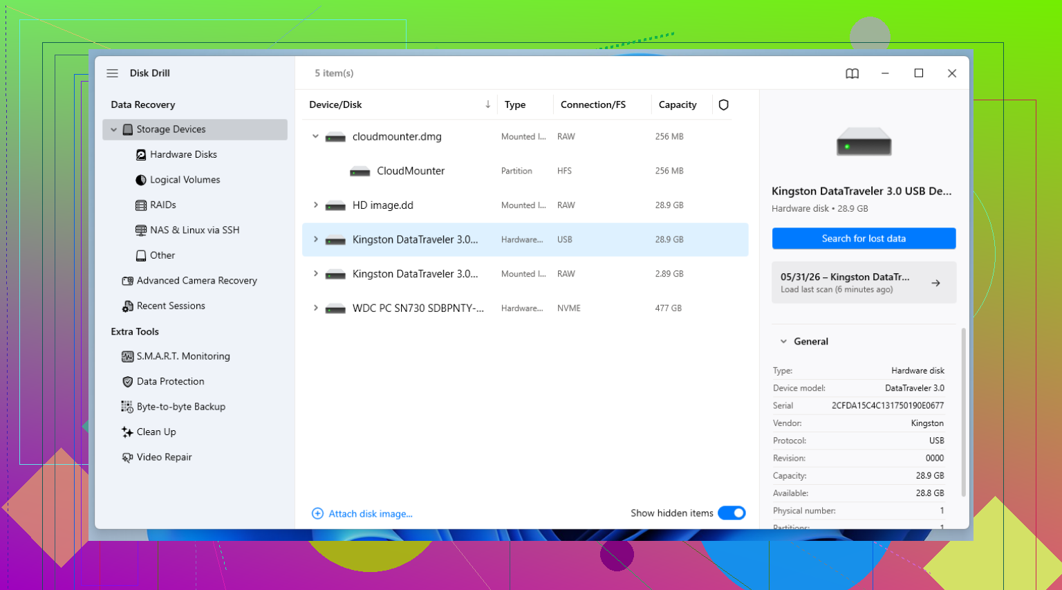

Se os arquivos importam, eu começaria com um software de recuperação em vez de ferramentas de reparo. Já tive resultados razoáveis com Disk Drill, principalmente porque ele não esconde o que é útil. O grande recurso para cartões danificados é o backup byte a byte.
Essa parte importa mais do que as pessoas pensam. Quando um cartão começa a falhar, cada leitura adiciona mais desgaste. Com Disk Drill, você pode clonar o cartão inteiro em um arquivo de imagem, setor por setor. Depois, você trabalha a partir da cópia no seu computador em vez de forçar o cartão original repetidamente. Já tive um cartão morrer no meio dos testes, então sim, eu faria a imagem primeiro se os dados tiverem algum valor.

Não formate isso. Não execute o reparo primeiro. Concordo com @mikeappsreviewer na parte de priorizar a recuperação, mas estou menos convencido de pular para o CHKDSK logo no início. O CHKDSK serve para um cartão descartável. Para fotos e vídeos com os quais você se importa, às vezes ele “corrige” o sistema de arquivos removendo entradas danificadas, o que significa menos arquivos restantes para recuperar depois. Já passei por isso, é horrível. O que eu faria: 1. Limpe os contatos com um pano de microfibra seco. 2. Tente um leitor de cartão diferente, não a câmera. 3. Teste em outro computador. Um sistema operacional diferente ajuda. 4. Se o cartão mostrar o tamanho correto no Gerenciamento de Disco ou no Utilitário de Disco, faça uma imagem dele primeiro. 5. Analise a imagem, não o cartão. O Disk Drill é bom aqui porque lida bem com cartões SD e permite analisar a imagem de backup em vez de forçar a mídia original. Se a sua câmera gravou JPEG mais MP4 ou MOV, procure um modo de varredura profunda ou varredura por assinatura. Isso geralmente recupera a mídia mesmo quando o sistema de arquivos está destruído. Se o cartão aparecer como 0 bytes, desconectar aleatoriamente ou esquentar rápido, pare. Isso indica mais falha de hardware do que dano no sistema de arquivos. Nesse ponto, eu pularia as tentativas de reparo em casa e procuraria um laboratório se os arquivos forem insubstituíveis. Além disso, depois de recuperar os arquivos, aposente o cartão. A corrupção tende a voltar. Para um vídeo passo a passo, isto ajudou: veja como recuperar arquivos de um cartão SD corrompido.

Não clique em Formatar e não coloque o cartão de volta na câmera. Concordo em grande parte com @mikeappsreviewer e @espritlibre sobre priorizar a recuperação, mas vou discordar um pouco em uma coisa: eu nem perderia tempo com verificações de reparo do Windows se as fotos forem realmente importantes. As ferramentas do Windows são aceitáveis quando o cartão é descartável. Seus dados não são. O que eu acrescentaria: - Verifique a pequena chave de bloqueio no adaptador SD se você estiver usando microSD. Parece bobagem, mas essa chave causa comportamentos estranhos o tempo todo. - Se o cartão montar mesmo que por um minuto, copie a pasta DCIM inteira primeiro antes de tentar a recuperação completa. - No Linux ou macOS, às vezes um cartão que o Windows quer formatar ainda mostra o suficiente para criar uma imagem corretamente. - Se você ouvir sons de desconectar e reconectar sem parar, pare de mexer nele. Isso costuma ser falha física, não apenas corrupção. A melhor opção é: criar uma imagem do disco e depois recuperar a partir da imagem. O Disk Drill é uma escolha sólida para isso porque pode criar o backup e escaneá-lo sem desgastar o cartão original repetidamente. O Recuva geralmente é limitado demais para esse tipo de problema, na minha opinião. Além disso, se os vídeos recuperados não reproduzirem, não presuma que estejam perdidos. Às vezes eles precisam de reparo após a recuperação porque o contêiner foi danificado. Leitura extra aqui: dicas inteligentes para recuperar dados de um cartão SD corrompido E sim, depois que conseguir recuperar qualquer coisa, aposente esse cartão. Provavelmente ele já era.
