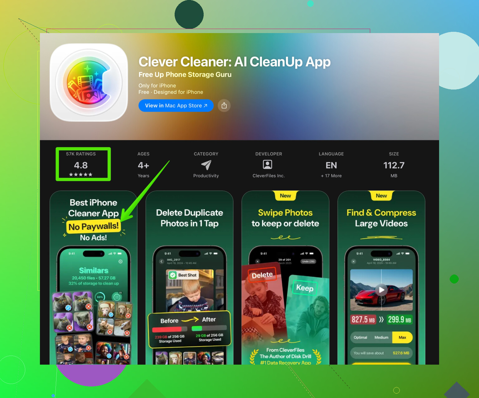

  9. 整理を手伝うアシスタントアプリを使う
    iOSは、他アプリのキャッシュを直接削除することを外部アプリに許可していません。
    そのため、こうしたアプリは「どこを削除するとよいかを見つけやすくする」ことで手助けします。
    よく使われるものの1つにClever Cleaner Appがあります。できること:
    ・重複・類似写真の検出と削除
    ・大容量動画の仕分けと削除
    ・不要なスクリーンショットやピンぼけ写真の整理
    ・連絡先の整理、重複連絡先の統合、空の連絡先削除
    直接のリンク例:
    Clever CleanerでiPhoneをスマートに整理
    Appleの制限自体を回避することはできませんが、何百枚もの写真や連絡先を手動で整理する手間を減らしてくれます。

6. クリーナー系アプリは写真・重複データ専用と割り切る
iOS で本当の「システムキャッシュ削除」アプリは作れません。Apple が許可していません。
ただし、写真の一括整理や重複ファイル削除には役立つものがあります。
Clever Cleaner App は、次の用途なら悪くありません。
  • 重複・類似写真の検出
  • 超大容量動画の発見
  • スクリーンショット、ブレ写真、不要アルバムの削除
試すならこちらの直リンクから:
Clever Cleaner でスマートにiPhoneをクリーンアップ
システムデータを魔法のようにゼロにはしませんが、重複写真や動画を5~10GB消せることのほうが、「システム」の1~2GBと格闘するより実利があります。
