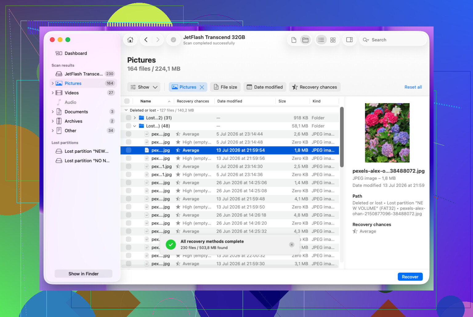

私は数か月前、古い外付け Mac ドライブから大量のファイルを削除した後に Disk Drill を使いましたが、必要なものの大半を復元できました。手順はかなり簡単でした。
  1. Disk Drill をインストールします。
  2. HFS/HFS+ ドライブを選択します。
  3. 失われたデータを検索 をクリックします。

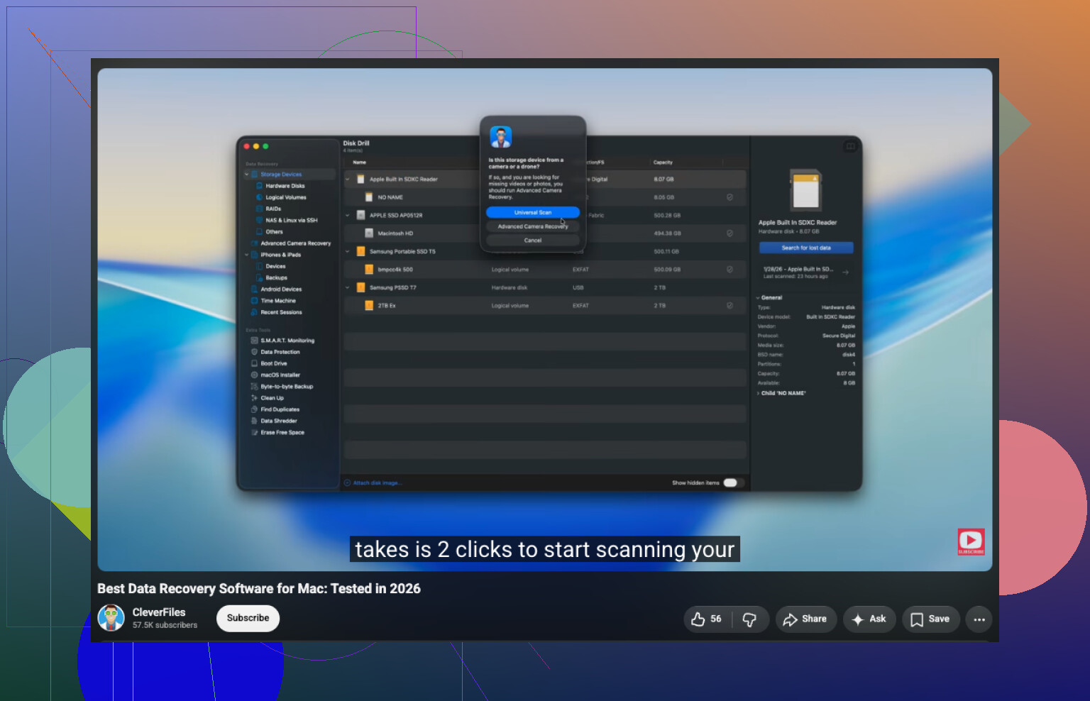

  4. 外付けドライブの場合は、利用可能なすべての復元方法で確認できるように ユニバーサルスキャン のままにしておきます。
  5. スキャンが完了したら、見つかった項目を確認 を開きます。
  6. 可能であれば、復元前にファイルをプレビューします。
  7. 戻したいものを選択して、復元 をクリックします。
  8. 復元したファイルは元のドライブではなく、別のドライブに保存します。
ドライブがフォーマットされていても、特にクイックフォーマットだけで、その後あまり新しいデータを書き込んでいない場合は、まだ復元できる可能性があります。スキャンが早いほど、成功する見込みは高くなります。
