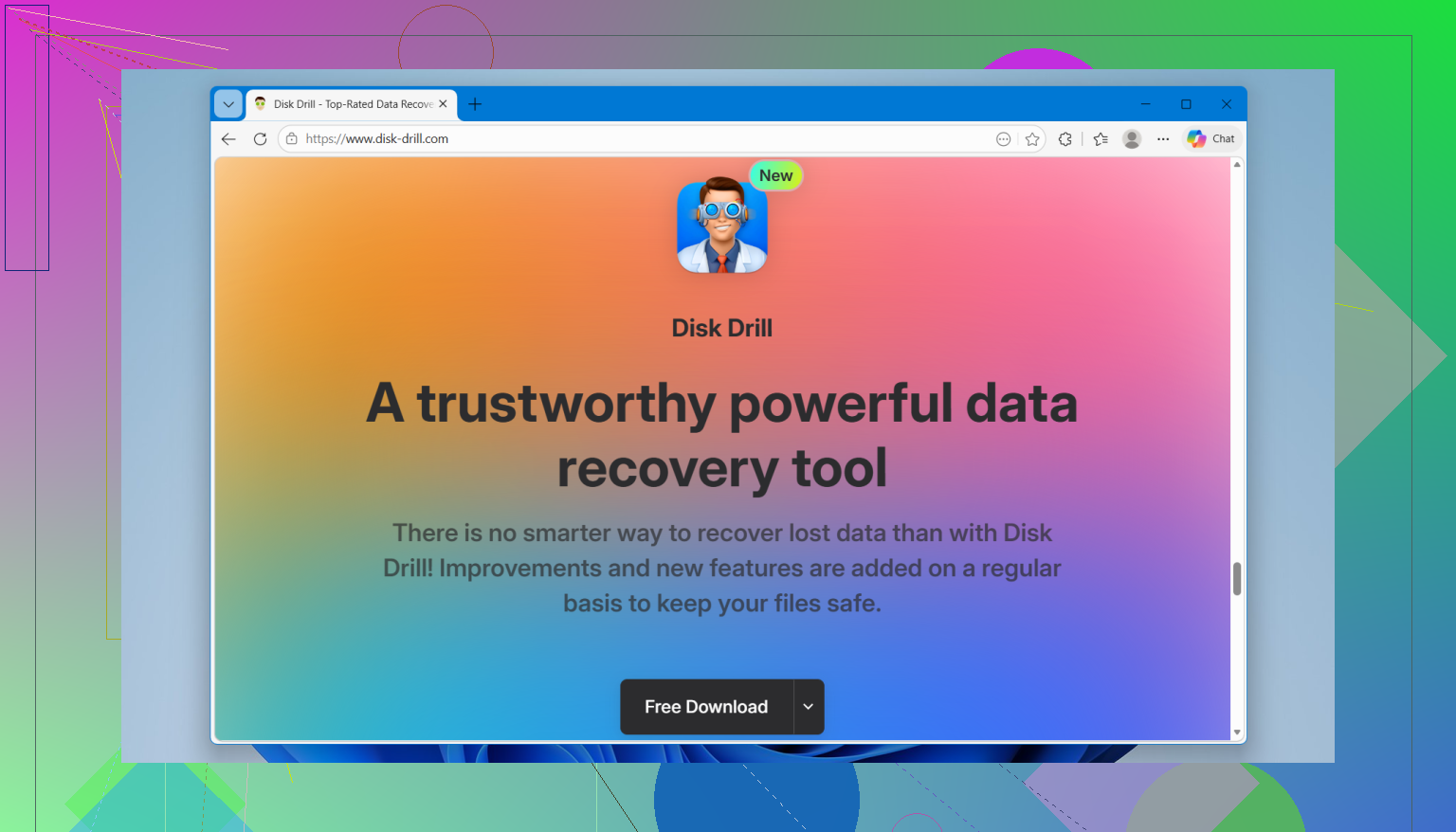

Entre las opciones habituales, Disk Drill me dio los mejores resultados con tarjetas Canon. Detectó archivos CR2 y CR3 sin demasiadas complicaciones, además de JPEG y clips de video. La parte de vista previa ayudó mucho porque podía comprobar si los archivos estaban intactos antes de guardar nada. En Windows, hay una pequeña cuota gratuita de recuperación, suficiente para comprobar si tus fotos perdidas están ahí antes de dedicar tiempo a organizar el resto.
