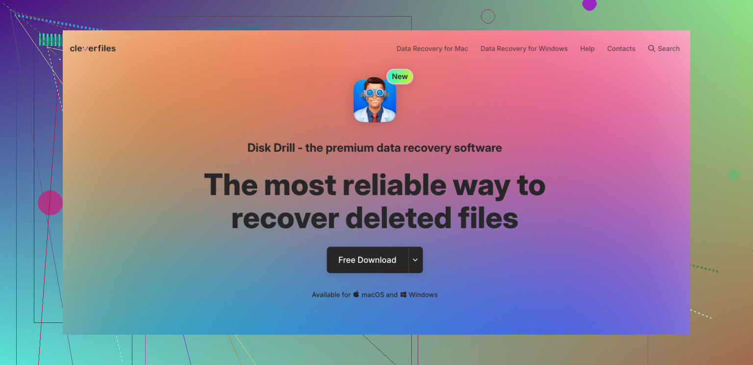

Se eu estivesse começando do zero, tentaria primeiro o Disk Drill. Usei-o uma vez em uma unidade externa após uma formatação mal feita, e foi fácil o suficiente para passar pelo processo sem ler uma pilha de documentação. Ele lida com casos comuns, como arquivos excluídos, volumes formatados, sistemas de arquivos danificados e HDDs ou SSDs externos. A ferramenta de visualização ajuda bastante, já que você pode verificar se um arquivo ainda abre antes de salvá-lo. No Windows, o limite de recuperação gratuita é de 100 MB.
Como eu faria isso
  1. Instale o Disk Drill em uma unidade diferente, não naquela em que os arquivos desapareceram.
  2. Conecte a unidade afetada.
  3. Abra o Disk Drill e escolha o disco correto.
  4. Clique em “Procurar dados perdidos”.
  5. Deixe a verificação terminar, mesmo que pareça lenta.
  6. Use os filtros ou a barra de pesquisa para refinar os resultados.
  7. Visualize alguns arquivos antes de restaurá-los.
  8. Selecione o que você quer recuperar.
  9. Salve os arquivos recuperados em outra unidade.
Essa última etapa é mais importante do que as pessoas imaginam. Se você restaurar na mesma unidade, corre o risco de sobrescrever dados que ainda não recuperou. Já vi pessoas fazerem isso uma vez e depois se perguntarem por que metade da pasta voltou corrompida. Péssimo dia.
