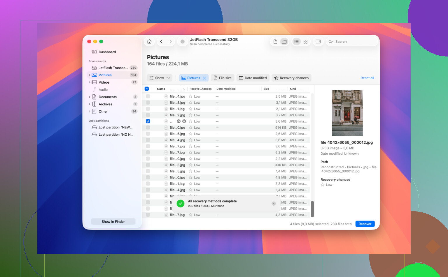

実際に復旧を試すなら、最初に試すのはDisk Drillです。これはAPFSを単なる生のシグネチャスキャンとしてではなく、ファイルシステムとして扱えるので、APFSのメタデータがまだ残っていれば、無秩序なファイルの山ではなく、フォルダ構成やファイル名ごと戻せる可能性があります。
より安全な手順は、だいたい次のようになります。
  1. Disk Drillは、復旧元のドライブではなく、別のドライブにインストールします。
  2. 影響を受けたAPFSドライブを接続します。
  3. フルスキャンを実行します。
  4. プレビューでファイルが正常そうか確認します。
  5. 別のディスクに復旧します。復旧したファイルを元のドライブに保存しないでください。
プレビューの手順はやる価値があります。というのも、さらに時間を無駄にする前に、そのファイルが使えそうかどうかをかなり早い段階で判断できるからです。
