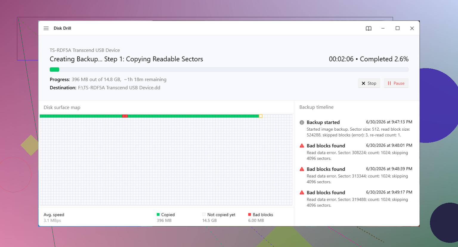

Se o drive ainda aparece no sistema operacional e está apenas instável, o melhor a fazer é criar uma imagem primeiro e depois recuperar a partir dela. Eu não executaria uma varredura de recuperação normal em um disco com falha. Essas varreduras leem grandes partes do drive e colocam estresse no hardware por muito tempo. Já vi drives desaparecerem no meio do processo.
O que funcionou melhor para mim foi fazer primeiro uma cópia setor por setor, às vezes chamada de imagem byte a byte. Você salva todo o conteúdo do disco com falha em um arquivo de imagem em um drive saudável. Depois disso, você para de tocar no disco original e trabalha a partir da cópia.
Uma opção para isso é o Disk Drill. A parte útil aqui é o recurso integrado de backup byte a byte. Ele foi feito para mídias instáveis e tenta lidar com blocos defeituosos pulando pontos problemáticos e tentando novamente com blocos menores. Em um drive doente, isso importa mais do que as pessoas pensam. Você conecta o drive com falha e outro drive saudável com espaço livre suficiente, cria a imagem, depois monta ou anexa a imagem dentro do aplicativo e faz a varredura da imagem em vez do disco original.
A versão curta:
Primeiros passos
  1. Instale a ferramenta de recuperação em um computador saudável.
  2. Conecte o drive com falha como dispositivo secundário, se possível.
  3. Use o recurso de backup do drive ou de imagem byte a byte.
  4. Salve a imagem em outro disco saudável.
  5. Desconecte o drive com falha assim que a imagem estiver pronta.
  6. Faça a varredura no arquivo de imagem, não no drive físico.

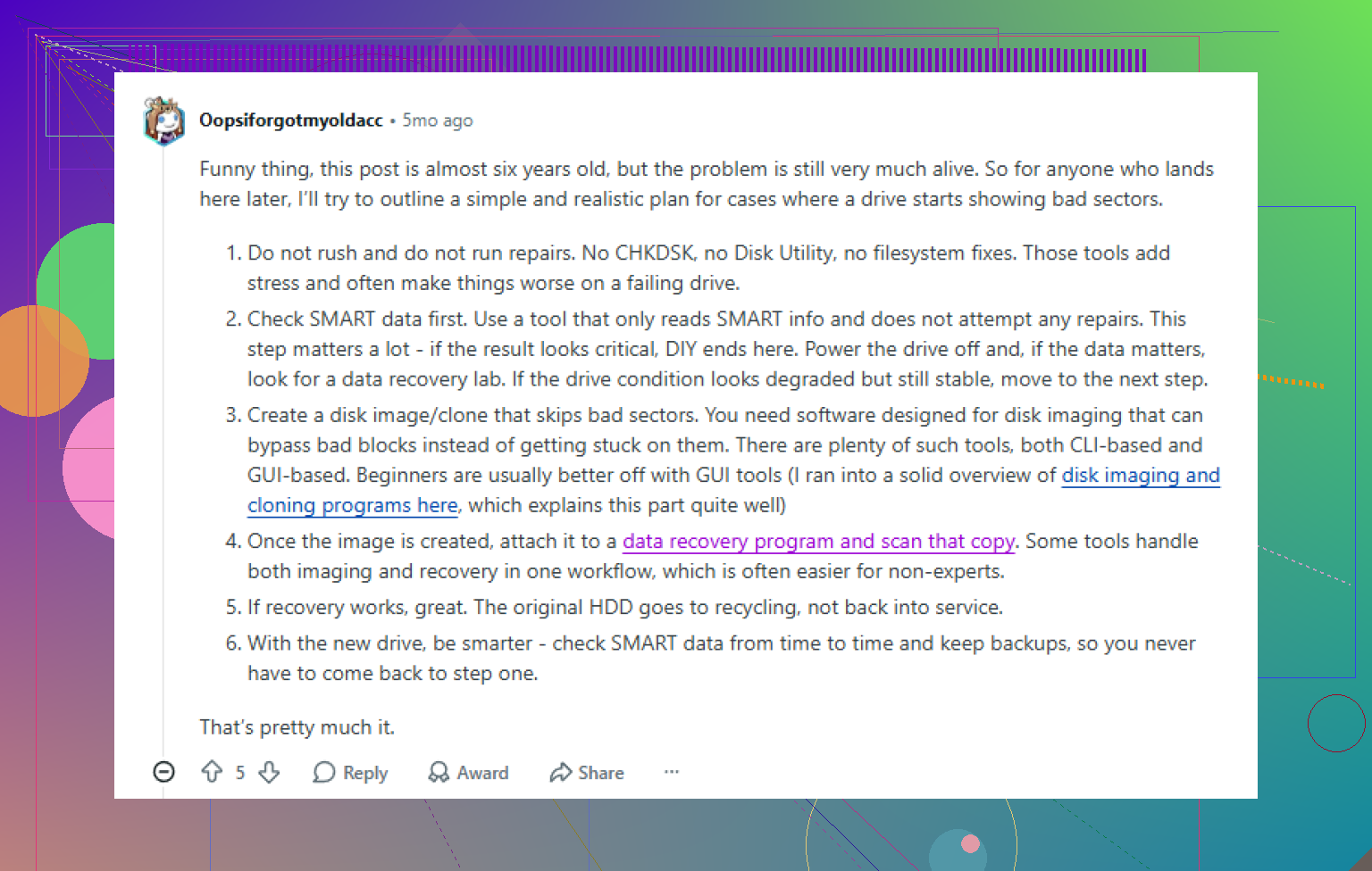

Além disso, esta é uma leitura excelente sobre recuperação de dados de blocos defeituosos, dicas práticas do Reddit para recuperação de blocos defeituosos.
