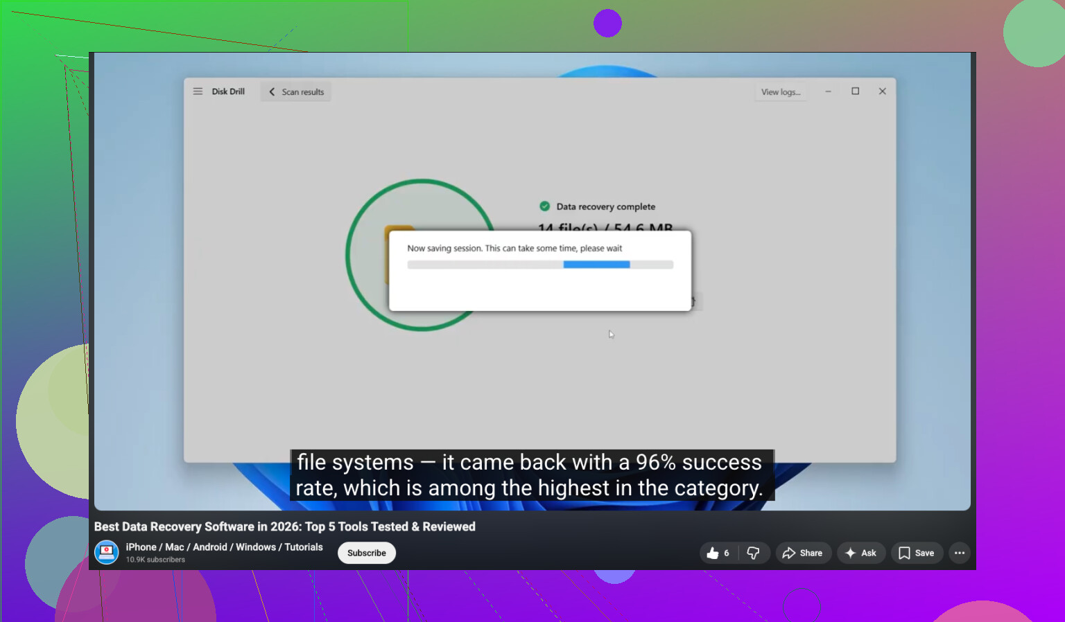

Denne videoen er bra hvis du vil ha en visuell gjennomgang:
Veiledning for gjenoppretting av USB-data for slettede filer og flash-stasjoner

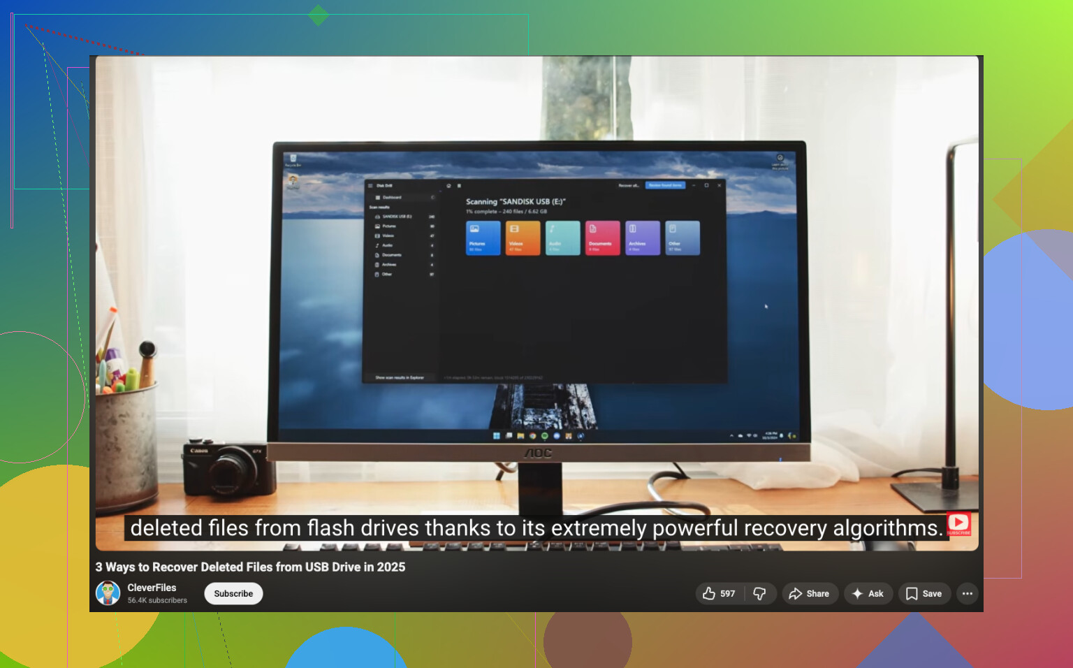

Hvis du vil ha en visuell guide, er denne grei:
se denne gjennomgangen av USB-filgjenoppretting
